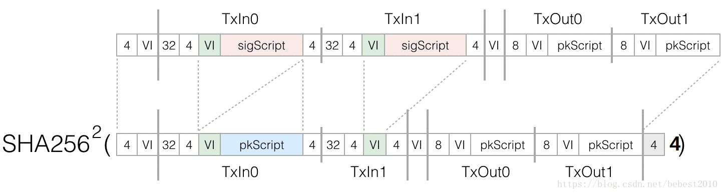

由于一个交易的输入、输出都可能具有多个,那么签名也具有多种类型,目前共三类:SIGHASH_ALL, SIGHASH_NONE, SIGHASH_SINGLE。
SIGHASH_ALL
该签名类型为默认类型,也是目前绝大部分交易采用的,顾名思义即签名整单交易。首先,组织所有输出、输入,就像上文分解Hex过程一样,每个输入都对应一个签名,暂时留空,其他包括sequence等字段均须填写,这样就形成了一个完整的交易Hex(只缺签名字段)。然后,每一个输入均需使用私钥对该段数据进行签名,签名完成后各自填入相应的位置,N个输入N个签名。简单理解就是:对于该笔单子,认可且只认可的这些输入、输出,并同意花费我的那笔输入。
SIGHASH_NONE
该签名类型是最自由松散的,仅对输入签名,不对输出签名,输出可以任意指定。某人对某笔币签名后交给你,你可以在任意时刻填入任意接受地址,广播出去令其生效。简单理解就是:我同意花费我的那笔钱,至于给谁,我不关心。
SIGHASH_SINGLE
该签名类型其次自由松散,仅对自己的输入、输出签名,并留空sequence字段。其输入的次序对应其输出的次序,比如输入是第3个,那么签名的输出也是第三个。简单理解就是:我同意花费我的那笔钱,且只能花费到我认可的输出,至于单子里的其他输入、输出,我不关心。

2. 签名计算:
将其他输入的pkscript长度调整为0,并末尾加上四字节小端序的sighash_type,并进行两次sha256:
在对这个hash进行签名计算,得出签名数据(签名时不用再计算hash,直接调用ecdsa-sign-digest)

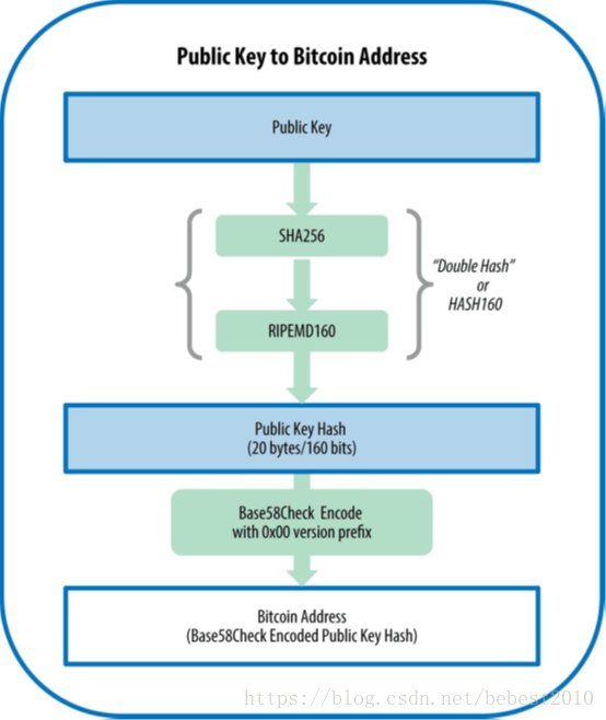

比特币地址生成过程详解

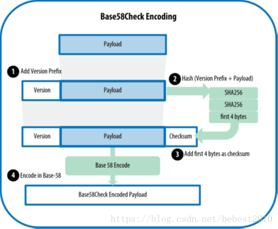

1. 比特币地址编码格式
比特币地址采用base58 check格式编码
Base 58 check编码方法如下图所示:
2. 比特币地址计算详细过程
比特币地址计算过程如下图所示:
以普通公钥地址计算过程为例:
1. 如未压缩公钥为:
04 5c0de3b9c8ab18dd04e3511243ec2952002dbfadc864b9628910169d9b9b00ec243bcefdd4347074d44bd7356d6a53c495737dd96295e2a9374bf5f02ebfc176
2. 经过sha256和 ripemd160 hash计算后结果为
09c6e71118d8f12bec6b5c61884b35677c0a0ae3
3. base58check编码
3.1 添加前缀0x00结果为0009c6e71118d8f12bec6b5c61884b35677c0a0ae3
3.2 计算double sha256 结果为2a021f87fa371ae2a63dd44112bf3175039e9a96613734309ca87fda7862a301
取前四字节
3.3 前缀+DATA+checksum为:
0009c6e71118d8f12bec6b5c61884b35677c0a0ae32a021f
3.4 base58 编码结果为
Bitcoin Address (b58check) is:
1thMirt546nngXqyPEz532S8fLwbozud8
